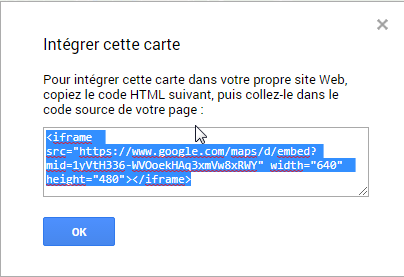

Tu clique sur les 3 petits traits verticaux.
Ensuite tu choisis "intégrer la carte à mon site"
Ensuite tu copie le code
et tu le colle dans le sujet.
Dans mon cas, j'ajuste les paramètres :
width="640" que je met à 800
height="480" que je met à 600 voir plus.

Si tu veux n'afficher qu'une partie de la carte tu rajoute.
le niveau de zoom z=une valeur autour de 10-16 (valeurs indicatives)
la position sur la carte, longitute latitude =50.453350, 3.820050
Entre les paramètres le signe &
Tu rajoute cela dans le texte après le code mid et avant le double guillemet.
Exemple
src="https://www.google.com/maps/d/embed?mid=1yVtH336-WVOoekHAq3xmVw8xRWY&ll=50.453350, 3.820050&z=15" width="640" height="480" >
pour te monter le code j'ai retiré le premier et dernier iframe
Sinon sans paramètres ll et z cela fait ceci
